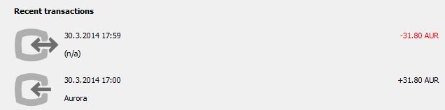

Pósturaf GuðjónR » Sun 30. Mar 2014 18:11
Allt í einu kom í status að ég væri búinn selja 3.18 AUR, þ.e. kom debet færsla.
Hvernig getur það gerst? Ég hef ekki selt neitt. Klukkutíma eftir að ég keypti síðustu 31.8 þá gerist þetta.
Veskið er læst og encrypted, hvernig getur þetta gerst??

Re: Getur AUR farið sjálfkrafa úr veski?
Pósturaf worghal » Sun 30. Mar 2014 18:13
Liklegast nadist ekki ad confirma thessa coins?
Póstar: 17245
Reputation: 2378
Pósturaf GuðjónR » Sun 30. Mar 2014 18:16
Það kom bara debet færsla ... enginn viðtakandi tilgreindur enda var ég ekki að senda á neinn.
Ekki traustvekjandi.

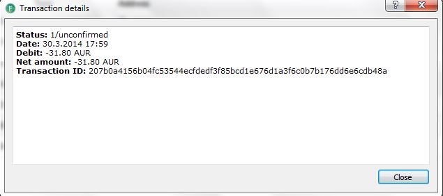

Pósturaf GuðjónR » Sun 30. Mar 2014 18:30
Þetta virðist vera paperwallet sem ég keypti af Hnykill hérna á vaktinni.
Þetta virðist vera adressan sem AURINN minn er að fara á:
AYXFyZbiMGmGWZWkan8rKic5sYetcdJr9b
Er einhver hérna á Vaktinni með þessa adressu?
Ef hann hefur óvart látið fleiri en enn hafa sama PRIVATE key getur þetta þá gerst?
http://blockexplorer.auroracoin.eu/addr ... sYetcdJr9b
Pósturaf Hnykill » Sun 30. Mar 2014 18:33
bíddu nú við.. ég var að selja strák áðan 2 skammta.. ekki gat ég selt þinn líka ???
viewtopic.php?f=86&t=60336
talaðu við þennann... ég var að selja honum .. skil samt ekki hvernig þetta gæti hafa gerst :klessa
lét bara þig hafa þennan key..
Pósturaf GuðjónR » Sun 30. Mar 2014 18:37
Hnykill skrifaði:bíddu nú við.. ég var að selja strák áðan 2 skammta.. ekki gat ég selt þinn líka ???
Einhvernvegin gat það gerst, AURinn fór úr veskinu mínu.
Þú hefur látið hann hafa sama private key og þú lést mig hafa.
Pósturaf Hnykill » Sun 30. Mar 2014 18:37
það er hann :-k ...skil samt ekki hvernig ég fór að þessu ??? hann verður þá bara að senda 31.8 aftur á þig og greiðir mér þá bara fyrir það sem átti að fara... er það ekki bara málið ?
ég notaði bara veskið sem ég er að nota.. var að setja inn nýjan lykil áðan.. biðst afsökunar á þessu :Þ ...ætlaði ekki að vera svindla á neinum sko.
Pósturaf GuðjónR » Sun 30. Mar 2014 18:41
Hnykill skrifaði:AYXFyZbiMGmGWZWkan8rKic5sYetcdJr9b
Hérna sést færslan á pappírsveskinu sem ég keypti af þér fyrir tveim dögum, og svo færslan út úr veskinu áðan:
http://blockexplorer.auroracoin.eu/addr ... Nc5M6gZq1g
Þú verður bara að millifæra á mig peningnum sem ég borgaði þér, fyrst það er hægt að selja mörgum sama private keyinn.
Eða sá sem seldir að millifæra AURana aftur á mig og þú þá að endurgreiða honum.
Pósturaf Hnykill » Sun 30. Mar 2014 19:00
búið að laga þetta. :face
