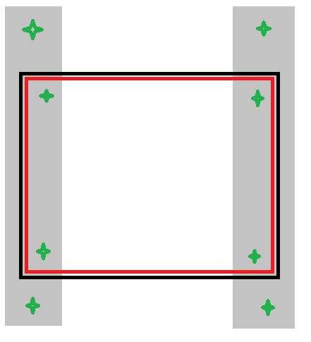

Re: Taka kattalúgu af hurð
Hef ekki hugmynd hverskonar hurð þetta er en það verður náttúrulega gat þarna og þá er nú bara að skrúfa á spítur (ef þetta er tréhurð) innaná og svo fá sér plötu sem þú skrúfar svo framaná þær spítur... fillir uppí með einhverju og svo málar yfir... "mjög einfalt" svo að þetta sjáist ekki og endist......
svipað og er með fylgjandi paint meistaraverki...
svart = opið
grátt = spítur á bakvið
Rautt = plata framaná
grænt = skrúfur
bara nota skrúfur sem bara alveg inní...
svart = opið
grænt = skrúfur
				- Untitled.png (8.09 KiB) Skoðað 1019 sinnum
