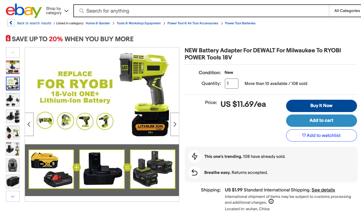

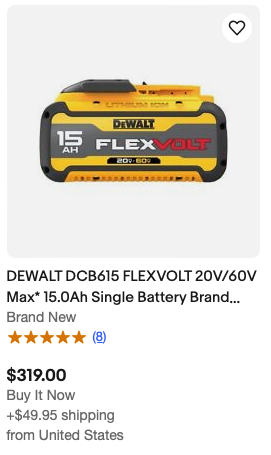

Það er líka hægt að fá stærri rafhlöður. Veit að Rafgeymasalan hefur eitthvað verið í svona.
Svo virka allar 18-20V rafhlöður með öðrum tækjum, DeWalt er til dæmis með 15ah rafhlöðu.
Svo bara 10$ breytistykki á milli.

- Screenshot 2023-07-09 at 10.40.12.png (66.63 KiB) Skoðað 8846 sinnum
- Screenshot 2023-07-09 at 10.44.33.png (386.55 KiB) Skoðað 8846 sinnum
