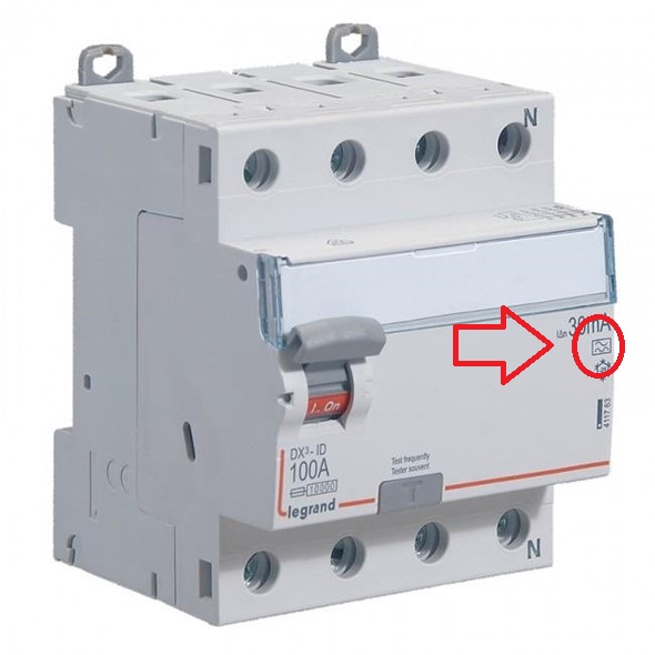

Pósturaf pezmann » Fim 17. Ágú 2023 19:36
Hlynzi skrifaði:
Halli25 skrifaði:ég lenti í svipuðu vandamáli eftir að bættist við nýr ofn og ný tölva, vandamálið hjá mér var að lekaliðinn var að fyllast af jafnstraumi og sló þá út eftir x tíma. Þarft þá nýjan lekaliða sem þolir jafnstraum sem er að leka til baka frá tækjum eins og spanhellu sem leka jafnstraumi.. er ekki rafvirki svo hugtök eru pottþétt ekki 100% :)
Ég hef grun um að það gæti verið svolítið til í þessu hjá þér, þetta getur verið vandamál með mikið LED álag á lekaliða, það er merkt á lekaliðunum nýju svona merki í littlum kassa með sínusbylgju og svo aðra bylgju...læt mynd fylgja með.
Fyrst að það var skipt um lekaliðann fyrir ári síðan þá ætti það að vera svona type A lekaliði. Gamla týpan var hætt í sölu fyrir ca 2-3 árum ef mig minnir rétt.

Pósturaf Peacock12 » Fös 18. Ágú 2023 00:53
Svei mér þá...
Sýnist lekaliðinn - þessi sem var settur í fyrir um ári síðan - vera jafnvel typa B miðað við myndina/táknið á honum...
Það er svona "alda" eða bylgja eins og efra táknið að ofan.
Það er amk alveg 5000 krónu virði að prófa að skipta honum út fyrir A.
