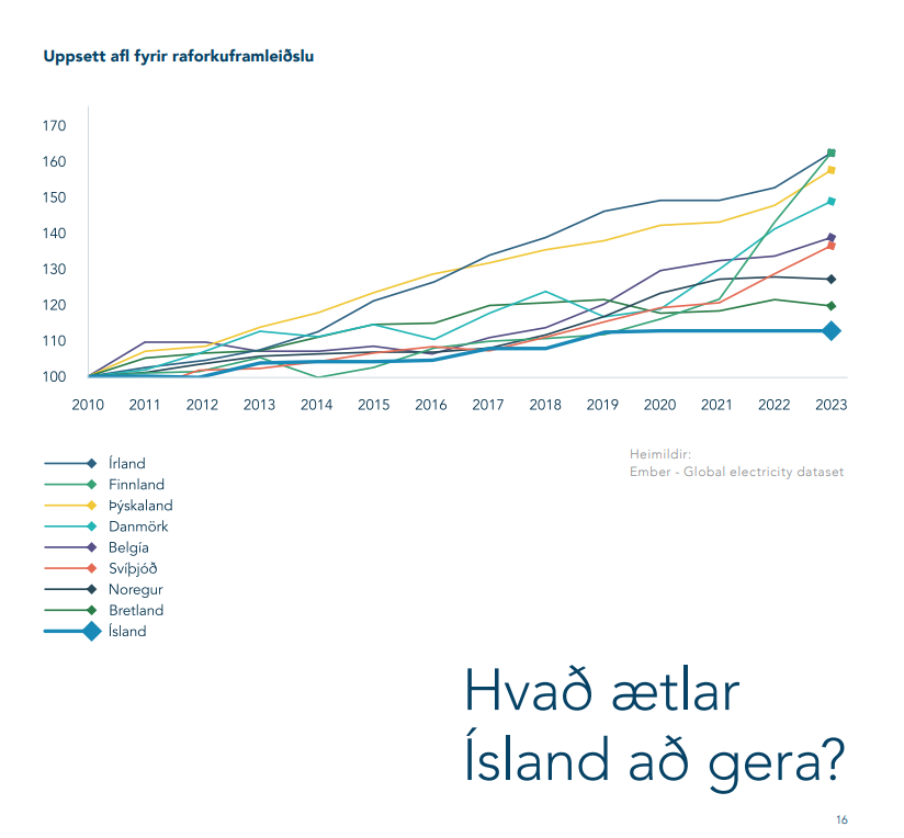

rostungurinn77
- Gúrú
- Póstar: 540
- Skráði sig: Fim 30. Nóv 2023 12:01
- Reputation: 175
Höfundur - Kóngur
- Póstar: 8697
- Reputation: 1397
Re: Orkuverð
rostungurinn77 skrifaði:Ísland er bara að verða á eftir.
https://samorka.is/wp-content/uploads/2 ... -DRAFT.pdf
Kárahnjúkar komust í gagnið 2009, þá var líklega nokkur umframorka til :-)
En þetta álbræðsluævintýri er að verða áberandi vitlaust, að loka einu álveri mun skapa langþráð jafnvægi á þessum markaði.
