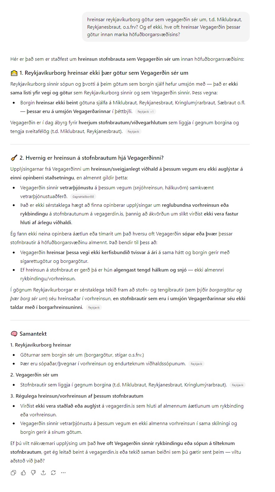

Pósturaf appel » Mán 19. Jan 2026 21:49
Mesta svifrykið stafar af stofnbrautnum innan höfuðborgarsvæðisins, hinsvegar sjá sveitafélögin ekki um þær brautir heldur Vegagerðin svo að sveitafélögin firra sig af ábyrgð af hreinsun. Vegagerðin er ekki að hreinsa þessa vegi, bara sjá um vetrarþjónustu einsog um væri vegi úti á landi.
Screenshot 2026-01-19 214659.jpg (302.7 KiB) Skoðað 368 sinnum
Þetta er bara dysfunction í rekstri á þessu höfuðborgarsvæði. Engir vegi milli sveitafélaga nema þeir fari í gegnum þjóðveg. :face

appel skrifaði:Mesta svifrykið stafar af stofnbrautnum innan höfuðborgarsvæðisins, hinsvegar sjá sveitafélögin ekki um þær brautir heldur Vegagerðin svo að sveitafélögin firra sig af ábyrgð af hreinsun. Vegagerðin er ekki að hreinsa þessa vegi, bara sjá um vetrarþjónustu einsog um væri vegi úti á landi.
núna eru fleiri milljarðar að fara að detta inn á reikninga vegagerðarinnar, vonandi að það verði notað eitthvað af þessum aurum í vegahreinsun
